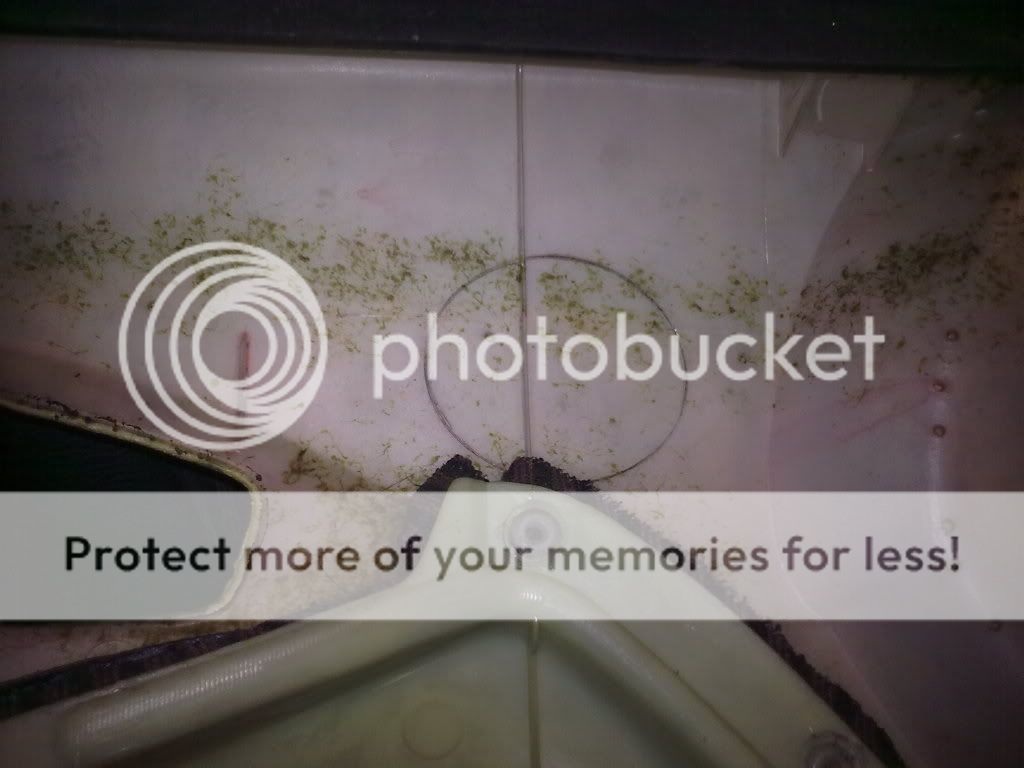

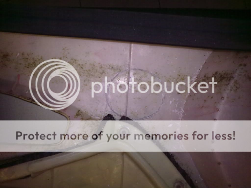

1 - Dentro de todos os forros de civics dessa geração, existe a marcação do tweeter no lugar correto,
o que faremos é usar a lapiseira ou caneta para reforçar esta marcação...

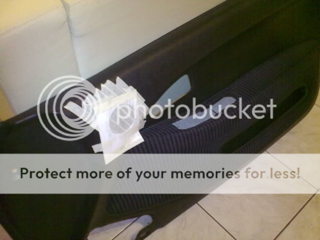

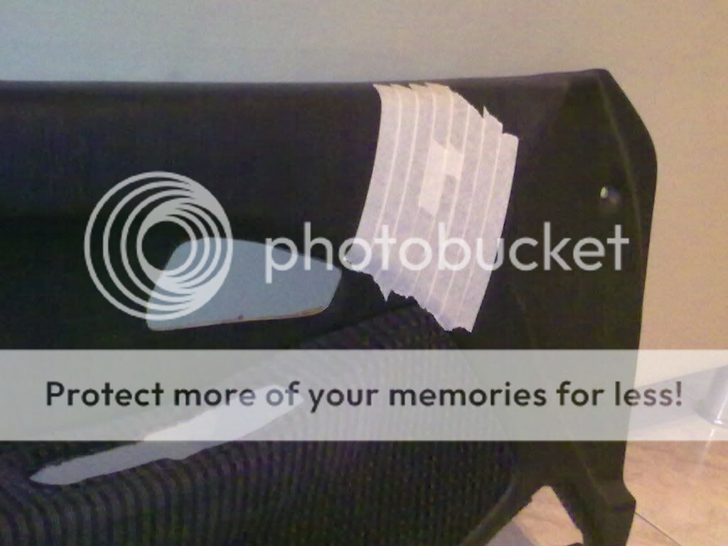

2- Entao passamos a fita crepe do lado de fora, para "segurar" o forro preto, evitando rasgos à toa...

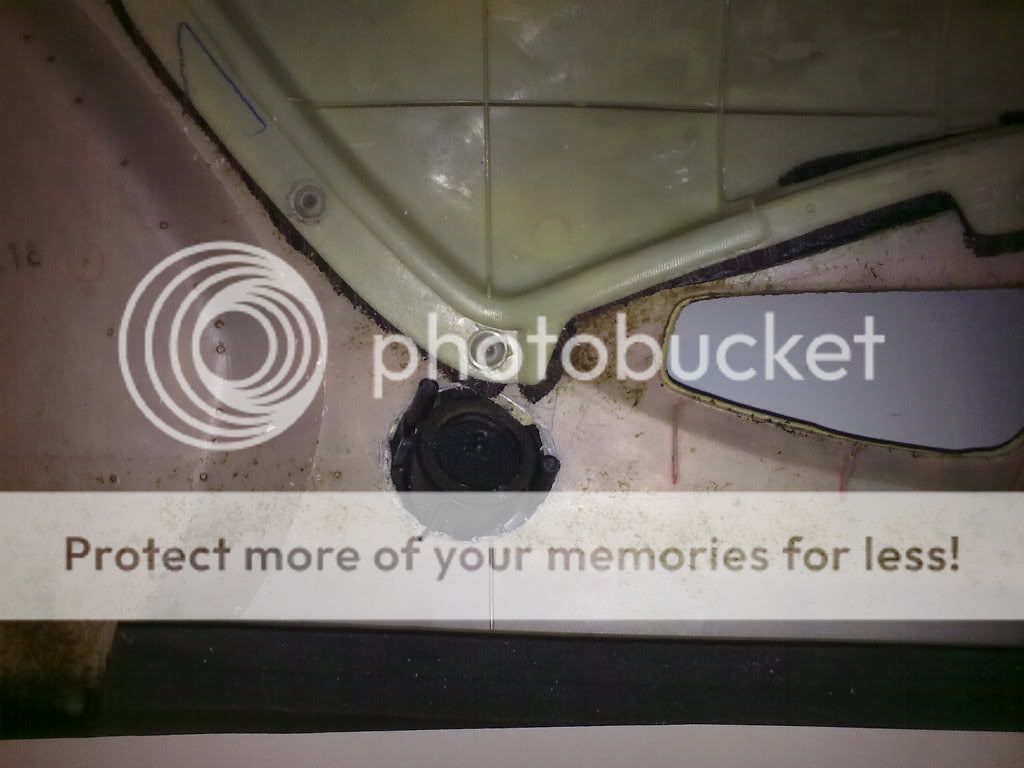

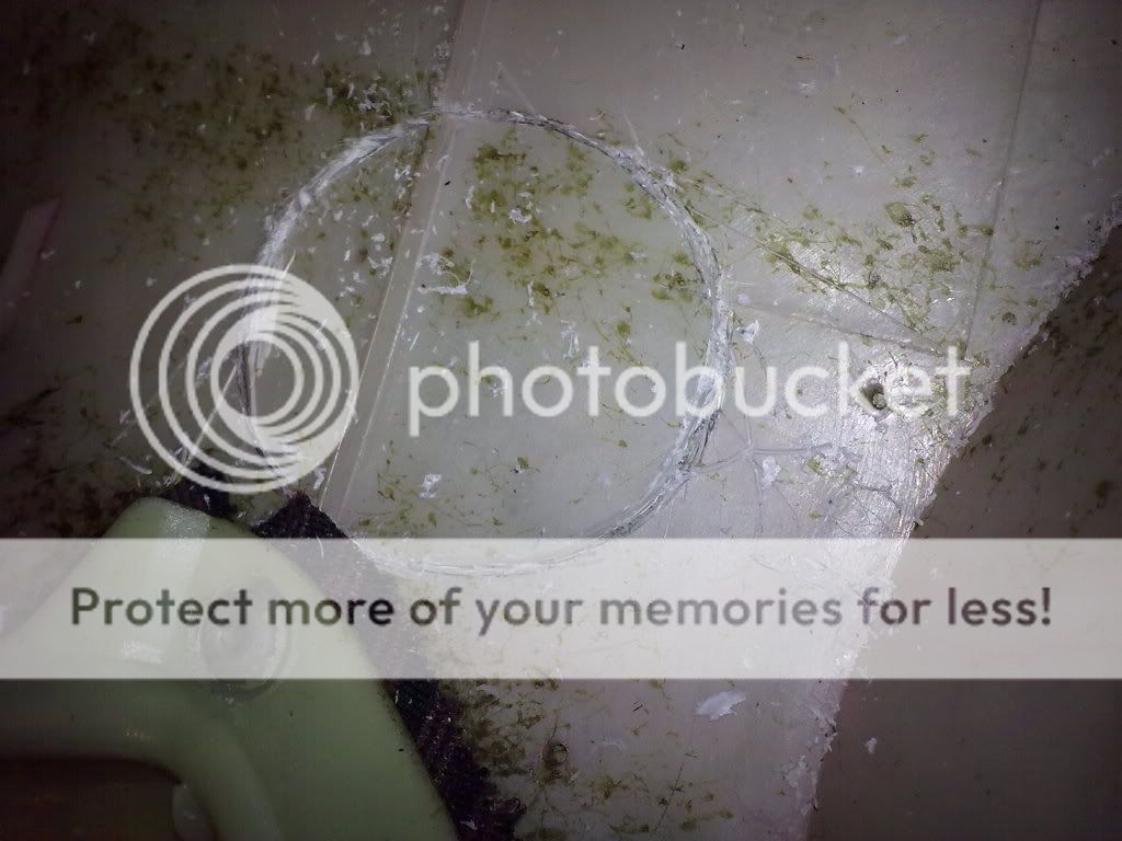

3- Agora usamod o estilete, e fazendo movimento de serra, com a ponta dele delineamos
a marcação já feita anteriormente...
Nessa hora que entra a paciência, pois o plástico é bem duro, e caso vc´s façam o que fiz no dedo,
USE O BAND-AID....UHAUAHUHAHUAHUAHHA

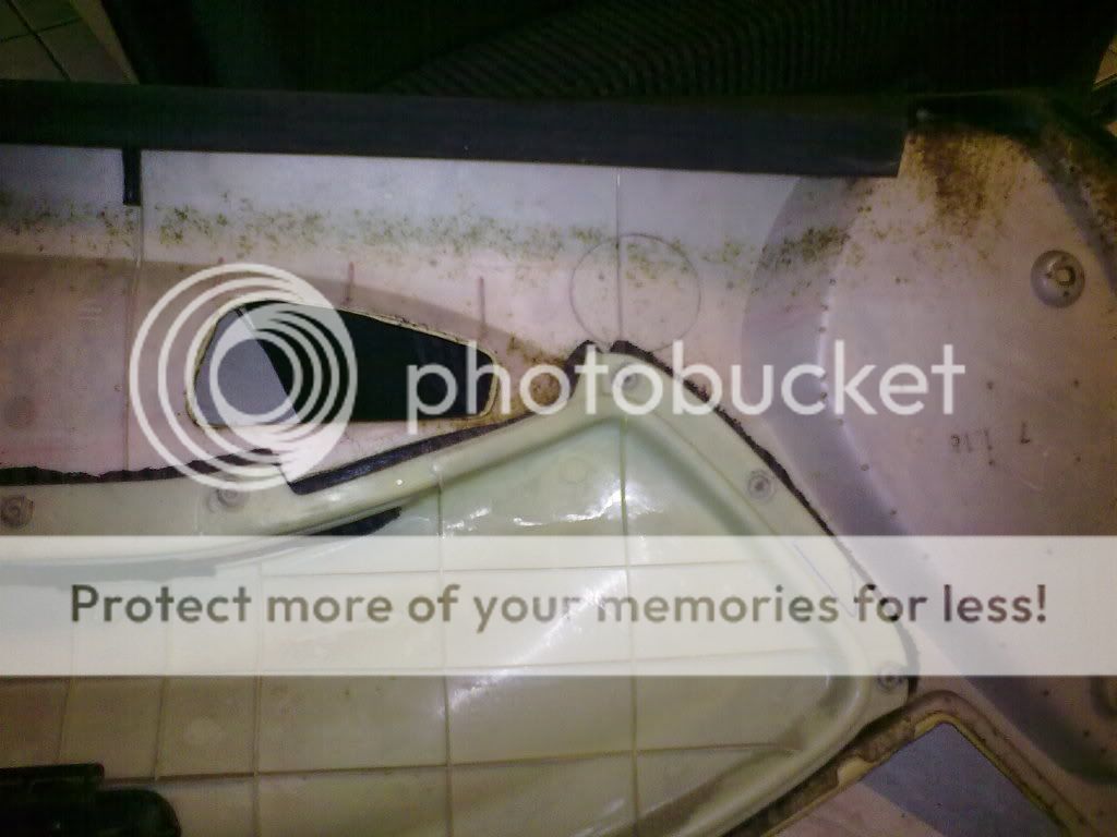

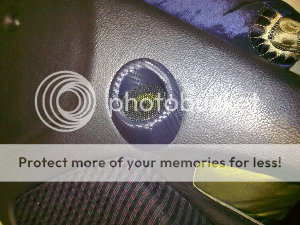

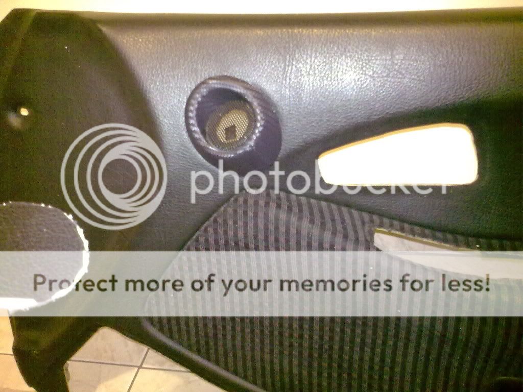

4- Vá fazendo o furo e medindo com o tweeter, o buraco dificilmente ficará bonito,
como na foto interna abaixo, mas fique calmo pq o resultado é 10...

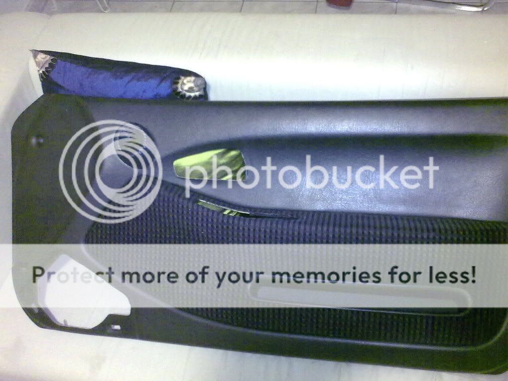

5- Encaixe o tweeter e voa lá..... Amanha atualizo com fotos do suporte fixado e o próprio tweeter no lugar....

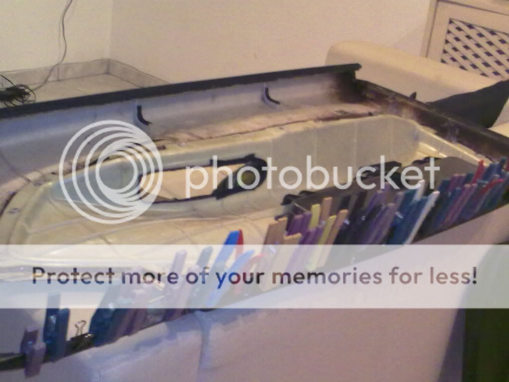

Há, se o forro da porta estiver soltando, vc tbm pode usar cola de saateiro e grampos de roupa...
Bem Hand-Made mas tbm fica zerado, olha q coisa linda....uhauhuahuhaauhuah
