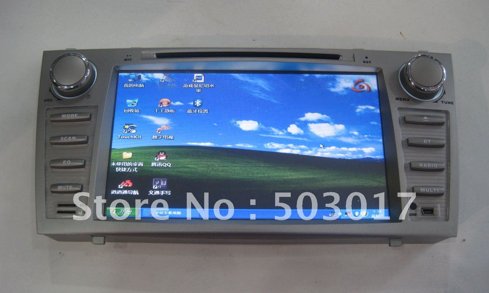

    Tela 2DIN, essa já vem tudo imbutido, esse conjunto já é o CAR-PC, eu particularmente não gosto, pois foge o objetivo do CAR PC que é você personalizá-lo da forma que quiser na parte de Hardware, mas pra quem não quer ter trabalho esta é uma excelente opção.

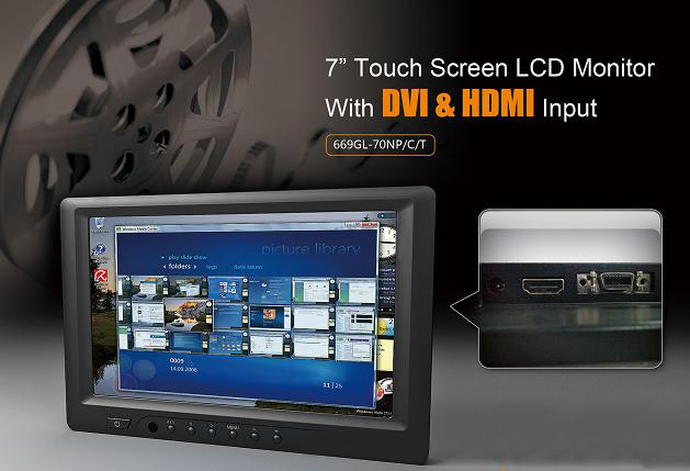

    E por final a tela que eu escolhi para o meu projeto atual, é uma Lilliput 669GL – 70NP/C/T, pois ela tem entrada HDMI 1080P, Brilho melhor que as outras, auto Switch para quando engatar a ré ela troca a entrada do vídeo para a câmera de ré.

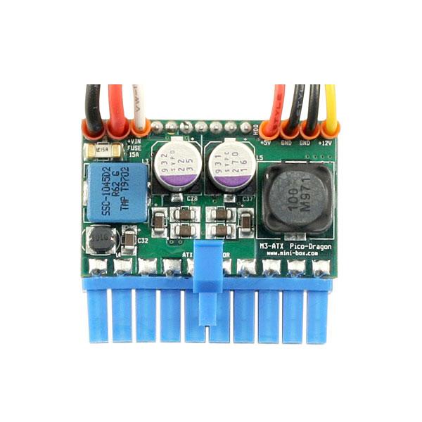

    Temos a M3-ATX que possui dois tipos de voltagem 95w e 125w, essa quase não é utilizada por ter uma potência mais baixa o que não permite a instalação de muitos Hardwares.

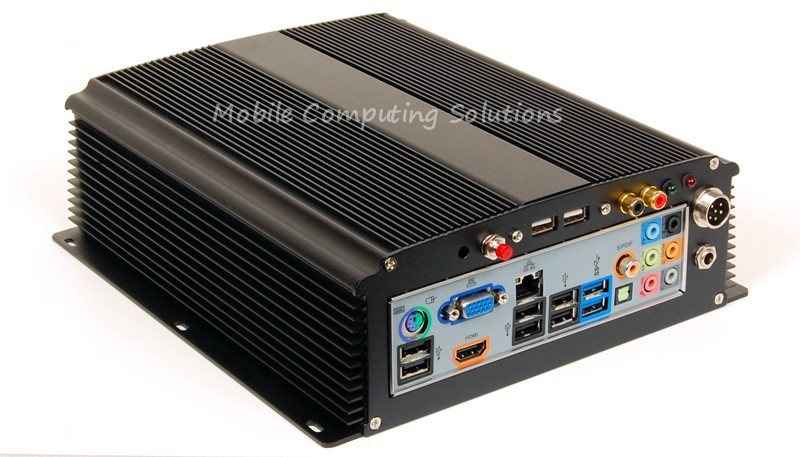

    Em conjunto com a fonte escolhida, precisamos escolher também o gabinete que irá ser utilizado. Temos várias opções, uma das marcas mais conceituadas é a VOOM PC que fabrica desde de ganinete até máquina prontas pra USO (eu acho desvantagem pelo preço, mas é mais conveniente para que não quer ter trabalho)
    Esses gabinetes parecem muito com módulos de carro, então nem dá pra perceber que trata-se de um computador, a não ser pela quantidade de fios.

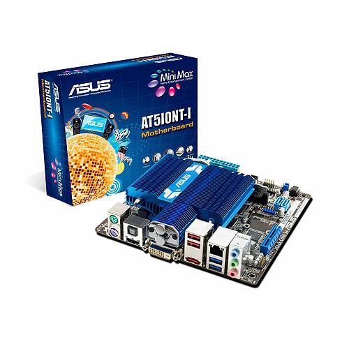

    Asus AT5IONT-I

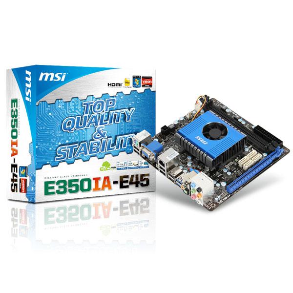

    MSI E350IA-E45
